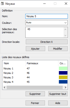

Après la sélection de cette option, la boîte de dialogue ci-dessous est affichée.
Dans cette boîte de dialogue, les paramètres suivants peuvent être définis :
Pour définir les panneaux qui composeront le noyau, suivez les instructions ci-dessous :
- graphiquement, en indiquant les panneaux sélectionnés à l'écran
- à l'aide de texte, en tapant le nombre de panneaux dans le champ d'édition
- Suivant l'axe global X
- Suivant le vecteur qui se projette sur le plan XY
Le noyau défini sera ajouté à la liste de noyaux disponible dans la partie inférieure de la boîte de dialogue.
Le noyau défini peut être modifié. Après la modification de certains paramètres du noyau (p. ex. nom du noyau) et la sélection du bouton Modifier, les paramètres du noyau sont modifiés dans la liste des noyaux modifiés.
