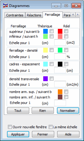

Après la sélection de l’onglet Armature, la boîte de dialogue Diagrammes - barres prend la forme représentée ci-dessous :
Utilisez cette boîte de dialogue pour sélectionner les grandeurs pour lesquelles vous souhaitez afficher les diagrammes des barres de structure.
- Armature théorique - Armatures supérieures (le long du côté b), armatures inférieures (le long du côté h).
- Armature réelle - Armatures supérieures (le long du côté b), armatures inférieures (le long du côté h).
- Rapport d'armatures théoriques (requises) et d'armatures réelles (fournies).
- Espacement des cadres théoriques (requis) et réels (fourni) (pour armatures transversales).
- Densité transversale - le rapport de zone d'armature transversale pour l'unité de longueur d'un élément BA
- Nombre d'armatures supérieures (suivant b).
- Nombre d'armatures inférieures (suivant h).
Pour chacune des grandeurs ci-dessus vous pouvez définir une couleur et une échelle appropriée.
Les boutons suivants sont disponibles :
- Tout : les diagrammes sont affichés pour toutes les grandeurs.
- Rien - masque les diagrammes.
- Normaliser : les diagrammes de la grandeur sélectionnée seront affichés de sorte que l’échelle soit ajustée aux valeurs maximale et minimale de la grandeur en question.
