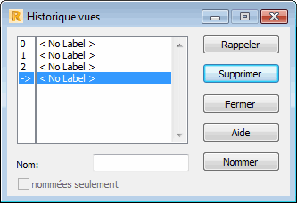

Ouvrez la boîte de dialogue Historique vues, qui vous permet de définir les vues de la structure qui peuvent être utiles lors de la création de la structure. Vous pouvez utiliser l'une des méthodes suivantes :
Les vues résultant de l'application d'un zoom, d'une translation, d'une rotation, d'une projection sur différents plans et de la visualisation d'attributs de la structure tels que : appuis, sections, charges, etc., sont ajoutées de manière consécutive dans la liste de la boîte de dialogue et des numéros successifs leur sont attribués. Les vues en question sont numérotées et ajoutées à la liste des vues de la structure. Afin de nommer la vue sélectionnée, il faut saisir son nom et appuyer sur le bouton Nommer, le nom de la vue sera ajouté à la liste de vues. Afin de rappeler une vue précédente de la structure, il faut effectuer un double clic gauche sur le nom de la vue ou mettre ce nom en surbrillance et cliquer sur le bouton Rappeler.
Un clic sur le bouton Supprimer supprime la vue sélectionnée de la liste de vues active.
Dans la partie inférieure de la boîte de dialogue, l'option nommées seulement est disponible. Si l'option est activée, la liste de vues disponibles ne contiendra que les vues auxquelles vous avez attribuées les noms (nom de la vue).
