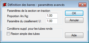

Cette boîte de dialogue permet de définir les paramètres réglementaires supplémentaires d'une barre acier conformément aux normes ANSI/AISC 360-05, ANSI/AISC 360-10, et ANSI/AISC 360-16.
Accès
- Cliquez sur Plus dans la boîte de dialogue Définition des barres - paramètres.
Eléments de la boîte de dialogue
- Paramètres de la section (tension)
- Section nette/brute
- Coefficient qui s'applique à un effort de traction exercé sur le câble.
- Ce coefficient définit le rapport entre l'aire de la section transversale de la barre sans l'aire des trous pour les rivets/boulons (section nette) et l'aire totale de la section transversale (section brute).
- Paramètre du cisaillement U
- Détermine la zone effective Ae d'une barre en traction conformément à la section D3.3 ; les valeurs du paramètre U sont indiquées dans le tableau D3.1.
Remarque : Pour la norme ANSI/AISC 360-05, la section efficace Ae d'une barre en traction est déterminée conformément à la section D3.3.
- Conditions suppl. pour les tubes ronds
- Utilisez cette option pour effectuer des calculs sur les barres possédant une section ronde en flexion composée.
- Sélectionnez Flexion simple des tubes pour utiliser la somme vectorielle des moments My et Mz comme moment résultant afin de traiter la barre comme une barre en flexion simple.
