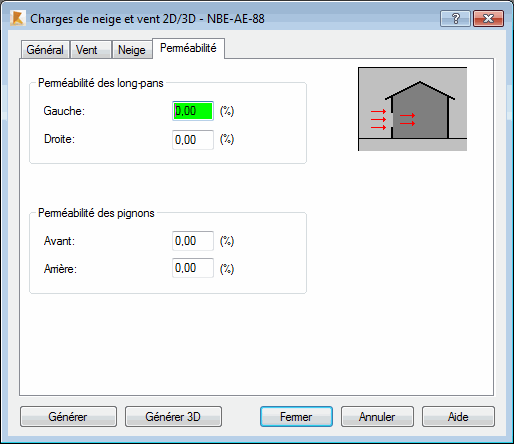

Lorsque vous ouvrez la boîte de dialogue Charges de neige et vent et cliquez sur l'onglet Perméabilité, la boîte de dialogue suivante s'affiche.
Dans cette boîte de dialogue, vous pouvez définir la perméabilité des parois de la structure. La perméabilité des parois exerce une influence directe sur la génération des coefficients de la pression du vent à l’intérieur de la structure. Après le choix de chacune des options, en haut à droite de la fenêtre, le logiciel affiche l'icône qui représente de façon schématique la signification de l'option sélectionnée.
La boîte de dialogue est divisée en deux champs regroupant certains groupes d'options :
