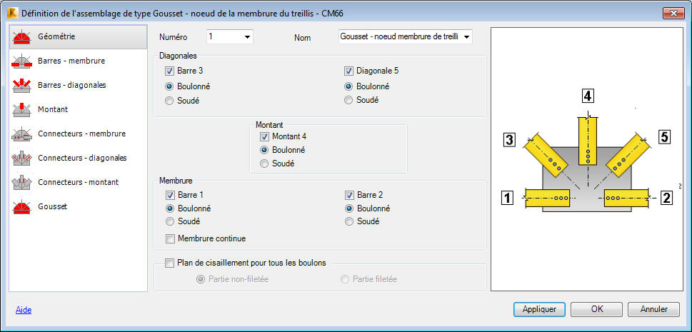

Les options disponibles sur l'onglet Géométrie servent à définir les principaux paramètres du gousset Spécifiez :
Mode de passage des barres à travers le gousset
Présence des barres spécifiques dans l'assemblage
Mode d'assemblage des barres au gousset (assemblage boulonné ou soudé)
Si l'option Membrure continue est cochée, la membrure est constituée d'une seule barre (les barre 1 et 2 sont assemblées pour former une seule barre).
Plan de cisaillement pour tous les boulons :
