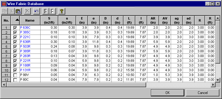

Vous pouvez accéder à une bibliothèque de treillis soudés qui peut être utilisée lors des calculs d'armature pour les poutres-voiles. Dans le module Poutre-voile, ouvrez la boîte de dialogue Options de calcul et sélectionnez l'onglet Treillis soudés. Cliquez ensuite sur le bouton Editer la base.
La fenêtre en question présente les informations sur les treillis soudés accessibles. Elle est divisée en deux parties :

Les trois premières colonnes du tableau affichent le numéro du TS, la prise en compte ou non du treillis soudé et le nom de ce dernier. Les colonnes suivantes du tableau fournissent les informations suivantes sur le treillis soudé.
Armatures longitudinales |
Armature transversale |
Section transversale d'armature [cm2/m] |
S |
s |
Espacement [mm] |
L |
e |
Diamètre [mm] |
D |
d |
Longueur et largeur [m] |
L |
l |
About [mm] |
AR |
ag |
About [mm] |
AS |
ad |
Recouvrement - nombre de barres transversales par longueur d'ancrage |
R |
r |
Recouvrement - longueur d'ancrage exprimée en unités de longueur |
R |
r |
De plus, le logiciel affiche les informations sur le poids par unité de longueur du TS, son poids total ainsi que les informations concernant le panneau. Par exemple, les symboles indiquant le type d'armature. Si cette option est sélectionnée, le treillis soudé se présente sous la forme d'une feuille ; sinon, il se présente sous forme de rouleau.
