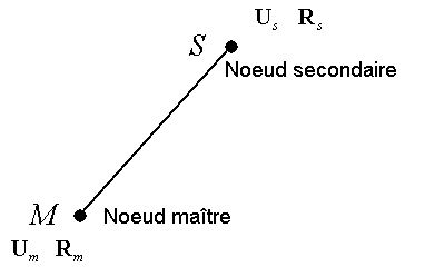

L'élément Rlink, qui est inséré automatiquement à la place d'une liaison rigide définie pendant les calculs, permet d'utiliser une matrice de masse concentrée pour résoudre les problèmes dynamiques.
La matrice de rigidité de l'élément est présentée dans le dessin ci-dessous :
Cms= matrice des transformations des déplacements nœud maître – nœud secondaire
Cms trans= matrice des transformations des réactions nœud secondaire – nœud maître
Us= vecteur des déplacements pour le nœud secondaire
Um= vecteur des déplacements pour le nœud maître
Rs= vecteur des réactions pour le nœud secondaire
Rm= vecteur des réactions pour le nœud maître
diag(k)= matrice diagonale créée à la base du vecteur k (vecteur de rigidité affectée aux degrés de liberté spécifiques).
