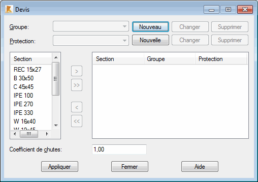

Sélectionnez Outils > Devis pour effectuer l’estimation du devis de la structure étudiée.
Pour obtenir un devis détaillé, définissez certains groupes de sections. En général, les prix des sections acier varient en fonction du type de section.
Des jeux de boutons sont disponibles sur la droite de la boîte de dialogue pour les Paramètres de groupe et les Paramètres de la protection. Chaque jeu se compose des éléments suivants :
Lors de la définition de ces paramètres, affectez les sections aux groupes appropriés.
Un clic sur ce bouton ajoute au panneau droit la section sélectionnée dans le panneau gauche |
Un clic sur ce bouton ajoute toutes les sections affichées dans le panneau gauche à la liste de section du panneau droit qui seront prises en compte dans le devis |
Un clic sur ce bouton ajoute la section sélectionnée dans le panneau de droite à celui de gauche. |
Un clic sur ce bouton déplace toutes les sections affichées dans le panneau droit vers le panneau gauche. |
