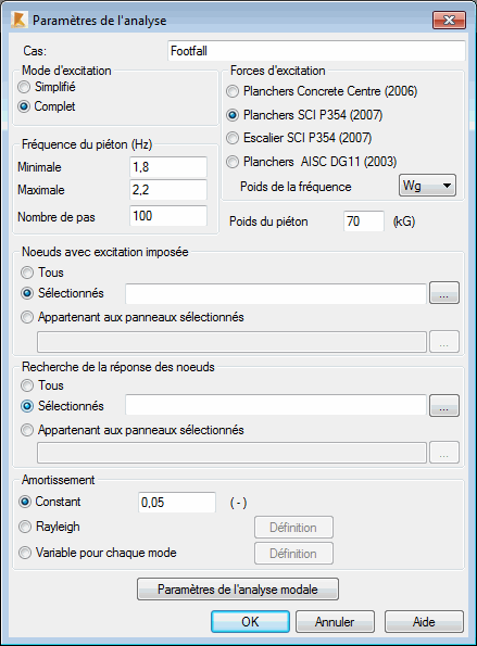

La boîte de dialogue Paramètres de l’analyse Footfall sert à définir les paramètres de l’analyse de l’excitation dynamique causée par le mouvement des piétons pour le cas de charge défini pour la structure.
Pour ouvrir cette boîte de dialogue :
Dans cette boîte de dialogue, vous pouvez définir les paramètres suivants :
Simplifié - la réponse est examinée dans le même nœud auquel est appliquée la force.
Complet - la réponse est examinée dans un nœud quelconque pour l’influence de la force appliquée à un autre nœud. Dans ce cas, la force d’excitation est appliquée séparément sur chaque nœud et il n'y a aucune interaction entre eux.
Planchers Concrete Centre (2006)selon A Design Guide for Footfall Induced Vibration of Structures, M.R. Pillford, P.Young, The Concrete Center 2006 ; l'intervalle de fréquence des forces d’excitation est : 1.0 - 2.8 Hz
Planchers SCI P354 (2007) selon SCI P354: Design of Floors for Vibration: A New Approach, The Steel Construction Institute (2007 Edition) ; l'intervalle de fréquence des forces d’excitation est : 1.8 - 2.2 Hz
Escalier SCI P354 (2007) selon SCI P354: Design of Floors for Vibration: A New Approach, The Steel Construction Institute (2007 Edition) ; l'intervalle de fréquence des forces d’excitation est : 1.2 - 4.5 Hz
Planchers AISC DG11 (2003) selon Steel Design Guide Series 11, Floor Vibrations Due to Human Activity, AISC 2003 ; l'intervalle de fréquence des forces d’excitation est : 1.6 - 2.2 Hz
Poids de la fréquence (Wg ou Wb) utilisé pour calculer les valeurs d'accélération pondérées pour les forces d'excitation SCI P354
Dans la partie inférieure de la boîte de dialogue, le bouton Paramètres de l’analyse modale est disponible ; un clic sur ce bouton ouvre une boîte de dialogue supplémentaire servant à définir la valeur de la limite de fréquence et des directions actives de la masse.
