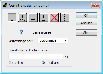

Cette option permet de définir la longueur de flambement des barres. Elle est disponible après un clic sur l'icône appropriée (pour la direction Y ou Z) dans le champ Coeff. de longueur de flambement de la boîte de dialogue Définition des barres - paramètres.
Le coefficient de longueur de flambement est saisi de façon automatique après la sélection d’une icône représentant les conditions d’appui aux extrémités de la barre. Pour supprimer tout effet de flambement des calculs, cliquez sur
. Le flambement sera ainsi ignoré dans les calculs.
Vous trouverez ci-dessous un groupe d’options relatives à la vérification du flambement de barres complexes (norme CB 71, article 4,934-2). Pour une barre complexe, il est nécessaire de vérifier le flambement de 1 ou 2 de ses branches entre lattes.
Dans la liste Type d'assemblage, vous pouvez sélectionner :
Dans le champ Coordonnées des fourrures, vous devez définir les coordonnées des fourrures qui se trouvent sur la barre (cette option fonctionne de façon similaire aux contreventements internes). Les coordonnées peuvent être définies comme réelles ou relatives (par rapport à la longueur de la barre).
