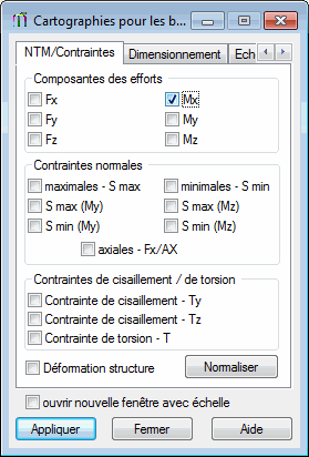

Ouvrez la boîte de dialogue Cartographies pour les barres à l'aide de l'une des méthodes suivantes :
Cette option est disponible pour les structures à barres, les cartographies de couleur obtenues à partir de l'analyse des forces transversales, des contraintes, des déformations, etc. dans une structure.
La boîte de dialogue comprend quatre onglets :
Pour la structure, seulement une grandeur sélectionnée dans cette boîte de dialogue peut être affichée.
Pour afficher à l’écran la cartographie d’une grandeur (zone de dessin de Robot) :
