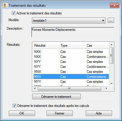

Avec les types de structures volumiques ou de plaques/coques, sélectionnez Analyse > Traitement des résultats pour définir le traitement des résultats pour l'affichage des cartographies.
La boîte de dialogue contient les informations suivantes :
Quatre modèles standard contenant les jeux de résultats de base sont disponibles.
Pour calculer les résultats, cliquez sur Démarrer le traitement ou activez l'option Démarrer le traitement des résultats après les calculs. Lorsque les calculs d'un modèle de structure sont terminés, le traitement des résultats commence automatiquement.
Vous pouvez créer des modèles définis par l'utilisateur pour le traitement des résultats. Pour définir un nouveau modèle, cliquez sur le bouton (...). La boîte de dialogue Composition du modèle pour le traitement des résultats s'ouvre.
