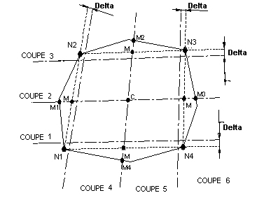

Les valeurs des efforts réduits doivent être obtenues pour six sections transversales décrites ci-dessous.
Localisation des sections transversales possibles pour les résultats réduits
Afin que les sections transversales 1, 3, 4 et 6 soient bien définies à l’intérieur des panneaux (manque de précision des coordonnées), il faut les décaler d’une valeur Delta par rapport aux nœuds principaux des panneaux N1, N2, N3 et N3. La valeur delta est égale à la valeur de la tolérance utilisée dans la génération du modèle de calcul.
Le positionnement du point suivant est obtenu.
Le point M1 est le milieu du segment N1-N2.
Le point M2 est le milieu du segment N2-N3.
Le point M3 est le milieu du segment N3-N4.
Le point M4 est le milieu du segment N4-N1.
Le point C est le milieu du segment M1-M3 ou bien le milieu du segment M2-M3
Le point M1' est le point d'intersection entre la droite (M1,M3) et le bord du panneau.
Le point M2' est le point d'intersection entre la droite (M2,M4) et le bord du panneau.
Le point M3' est le point d'intersection entre la droite (M1,M3) et le bord du panneau.
Le point M4' est le point d'intersection entre la droite (M2,M4) et le bord du panneau.
