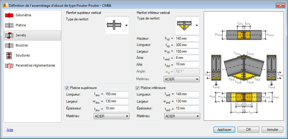

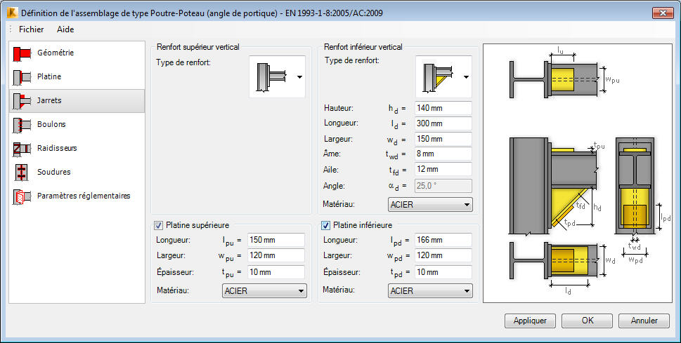

L'onglet Renforts contient les options permettant de définir différents types de renforts entre les ailes de la poutre et la platine d'about.
Paramètres du renfort vertical (supérieur / inférieur)
Après l'activation de l'option Platine supérieure ou Platine inférieure, il est possible de définir des platines additionnelles entre les ailes de la poutre et la platine d'about. Pour chaque type de renfort, il faut définir les paramètres suivants :
