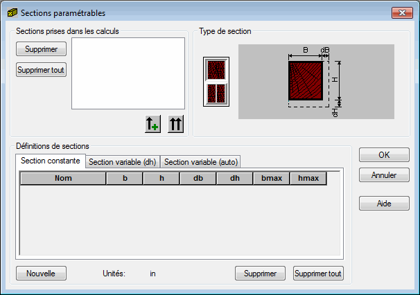

Cliquez sur le bouton Sections par. disponible dans la boîte de dialogue Définitions (onglet Groupes pour les sections bois). Le logiciel affiche alors la boîte de dialogue suivante :
Les types de sections suivants sont disponibles dans le champ Type de section affiché dans l'angle supérieur droit de la boîte de dialogue :
Cette partie de la boîte de dialogue affiche un dessin schématique représentant le type de section sélectionné et les désignations des dimensions. Dans le champ Définition des sections, vous pouvez définir les dimensions des sections acier.
Pour définir une nouvelle section :
Pour supprimer des sections de la liste :
Trois types de sections sont disponibles :
Pour que les sections définies soient prises en compte dans les calculs, il faut les "transférer" dans le champ Sections prises dans les calculs. Il existe deux méthodes pour inclure les sections définies :
Prise en compte des sections dans les calculs :
