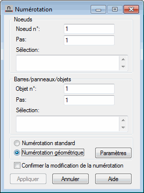

Ouvrez la boîte de dialogue Numérotation, qui permet de définir les numéros des nœuds, barres, panneaux et objets, à l'aide de l'une des méthodes suivantes :
La boîte de dialogue est divisée en deux parties : Nœuds et Barres/Panneaux/Objets :
Champ Nœuds |
Champ Barres/Panneaux/Objets |
Nœud n° - indique le nouveau numéro du premier nœud. |
Objet n° - indique le nouveau numéro du premier panneau/barre/objet. |
Pas - indique la valeur d'incrémentation utilisée lors de la numérotation des nœuds. |
Pas - indique la valeur d'incrémentation de la numérotation des barres, panneaux et objets (par exemple, arcs, cercles, etc.). |
Sélection - liste des nœuds dont les numéros seront modifiés. La nouvelle numérotation des nœuds est définie par deux paramètres : le numéro du premier nœud et le pas d'incrémentation de la numérotation. |
Sélection - liste des objets (barres, panneaux, arcs, etc.) dont les numéros seront modifiés. La nouvelle numérotation des objets est définie par deux paramètres : le numéro du premier objet et le pas d'incrémentation de la numérotation. |
Le champ Barres/Panneaux/Objets permet de modifier la numérotation des barres, panneaux ou objets (arcs, cercles, polylignes).
Pour modifier la numérotation d'un élément de la structure, vous avez le choix entre deux méthodes :
Dans la partie inférieure de la boîte de dialogue se trouve l'option Confirmer la modification de la numérotation. Si vous cochez cette case, la modification de la numérotation des nœuds/barres/panneaux/objets de la structure sera signalée par un message d’avertissement approprié.
Afin de modifier la numérotation des objets définis dans la structure en utilisant le mode de numérotation standard, vous devez effectuer les actions suivantes :
Afin de modifier la numérotation des objets définis dans la structure en utilisant le mode de numérotation géométrique, vous devez effectuer les actions suivantes :
Si aucun conflit de numérotation ne se produit (c’est-à-dire que, dans la structure étudiée, il n’y a pas de nœuds/ barres/panneaux/objets dont les numéros soient les mêmes que les numéros à générer par la rénumérotation), les numéros des nœuds/ barres/panneaux/objets sélectionnés seront modifiés.
