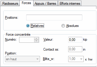

Cliquez sur l'onglet Efforts de la boîte de dialogue Analyse détaillée (dimensionnement des barres acier) pour afficher la boîte de dialogue suivante :
Utilisez cet onglet pour vérifier la validité de l'identification des forces concentrées.
Le logiciel est configuré par défaut en mode automatique (option Charges/Automatique). Cela signifie que les cas de charges utilisés dans les calculs seront les cas préalablement définis par l'utilisateur. Pour le(s) cas de charge actuel(s), toutes les forces externes et internes seront lues et seulement ces forces seront prises pour les calculs.
Si vous voulez saisir un nouveau cas de charge, vous devez passer au mode manuel.
En mode automatique, vous ne pouvez pas changer de position de la force sur la longueur de l'élément, de même, sa valeur ne peut pas être modifiée. Par conséquent, les champs Positions et Valeur sont inactifs. Vous ne pouvez changer que les informations sur la longueur d'appui rigide (champ Contact ss) et sur la position à la hauteur de la poutre (champ Position).
Les coordonnées par défaut de la position des forces sont données en unités relatives. Il est possible de saisir plusieurs forces pour la même coordonnée d'un cas de charge.
Si vous voulez définir d'autres cas de charge pour les calculs, vous devez cliquer sur le bouton Liste. Après la sélection des nouveaux cas de charge, le logiciel met à jour le jeu de forces conformément à la sélection indiquée.
On admet que pour le calcul, seules les forces qui provoquent la compression de l'âme ou du raidisseur seront prises en compte.
Tous les efforts sont par défaut mis en position haute (onglet Efforts/Position).
Si la force n'est pas appliquée d'une façon ponctuelle sur la membrure de la barre mais elle sollicite la poutre sur une certaine longueur de contact, il est possible de définir cette longueur dans le champ Efforts/Contact ss.
Vous pouvez également définir le coefficient de longueur de flambement pour l'âme étudiée (Forces concentrées / Bêta_w). Ce coefficient est utilisé si vous analysez l'âme sans raidisseurs sollicitée par la force en question (Vérification/Stabilité de l'âme à la compression). Vous pouvez sélectionner les coefficients les plus utilisés dans la liste ou bien définir une nouvelle valeur de ce coefficient.
