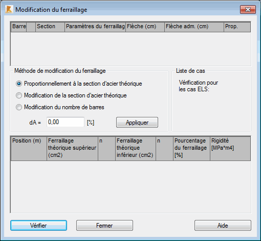

Cliquez sur Changement d'armature dans la boîte de dialogue Calcul de barre BA : Rapport pour ouvrir la boîte de dialogue Changement de l'armature. Ceci autorise la correction semi-automatique de l'armature calculée dans les éléments pour lesquels la flèche admissible a été dépassée.
Le tableau autorise la sélection multiple de barres et le tri des poteaux.
Les données suivantes sont présentées dans les lignes du tableau :
Le champ Méthode de modification d'armature contient les options suivantes :
En fonction de l'option choisie, les incréments de valeurs existantes suivants doivent être fournis.
dA= ..... [%] – Incrément du rapport de la section requis
dA= ..... [cm2] – Incrément de la section
dn= ..... – Incrément du nombre de barres.
Cliquez sur Appliquer pour recalculer et enregistrer les valeurs appropriées pour les barres. Si une barre a été choisie, les valeurs du tableau sont mises à jour.
Le champ Liste de cas (en lecture seule) répertorie les cas utilisés lors des calculs de flèche pour l'état limite de maintenance.
Le tableau restant contient d'autres données de sections pour une poutre sélectionnée. Si plusieurs barres ont été choisies, le tableau sera vide.
Le tableau contient les informations suivantes ::
L’attention est attirée sur le fait que :
Les calculs sont effectués pour les sections d’acier provenant de plusieurs barres. Après un clic sur le bouton Vérifier, le logiciel effectue les calculs pour les barres sélectionnées. Les calculs effectués, le logiciel met à jour les données dans le tableau. La liste des éléments qui ne satisfont pas aux conditions est mise à jour seulement au moment de l’ouverture de la boîte de dialogue. Lors du travail dans la boîte de dialogue seuls les résultats pour la liste existante sont mis à jour.
Pour modifier l'armature de barres BA, effectuez les opérations suivantes.
Une fois les calculs effectués, vous devez vérifier les coefficients dans le tableau présenté dans la partie supérieure de la boîte de dialogue. Ces opérations doivent être effectuées jusqu’à obtenir la valeur voulue de la flèche pour toutes les barres.
