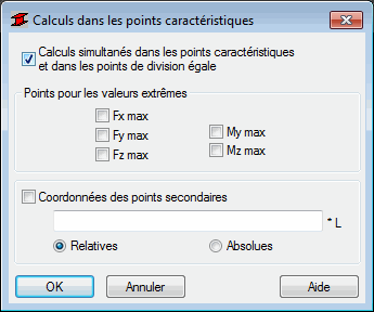

Utilisez cette option pour définir les coordonnées des points caractéristiques ; le calcul ou la vérification de la barre est effectuée pour ces points. L'option est accessible après un clic sur le bouton Options dans la boîte de dialogue Configuration.
Les coordonnées suivantes sont définies.
Si vous activez l'option Calculs simultanés dans les points caractéristiques et dans les points de division égale, les calculs des barres de la structure seront effectués pour les points caractéristiques (définis dans cette boîte de dialogue) et pour le nombre de points de calcul définis dans la boîte de dialogue Paramètres (option Nombre de points).
