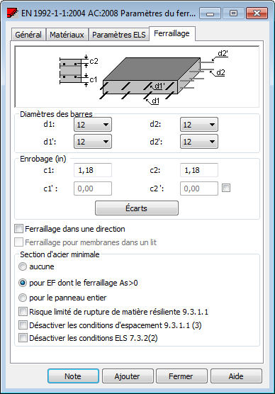

Cet onglet vous permet de définir les paramètres des armatures.
Armature théorique des dalles/voiles - options
Paramètres réglementaires pour ouvrir la boîte de dialogue Type d’armature des plaques et coques, puis cliquez sur
Définition des diamètres des barres d'armature suivants :
Définition des enrobages d'armatures suivants :
Définition des paramètres supplémentaires suivants :
Le tableau ci-dessous présente les paramètres exigés quand les options Armature dans une direction et Armature pour membranes dans une couche (dans l'axe) sont cochées/décochées.

Spécifiez les critères suivants de génération d'armature minimal dans les panneaux BA :
Vous pouvez également définir des paramètres supplémentaires pour le contrôle d'armature minimal, qui peuvent être disponibles pour les normes ACI 318 et EN 1992-1-1:2004 AC:2008 avec toutes leurs Annexes nationales.
Le calcul d'armature minimal tient compte de toutes les combinaisons réglementaires et de tous les cas de charges. L'armature peut être calculée pour un côté de la section, pour les deux côtés et pour la section entière (séparément), en fonction des exigences réglementaires.
Le programme commence vérifier l'armature minimale totale. Si cette condition est vérifiée, le logiciel vérifie que la somme des armatures inférieure et supérieure est bien inférieure à la somme totale. Si la somme est supérieure, les conditions sont satisfaites et les calculs s'interrompent.
Si la somme est inférieure :
L'armature totale minimale est divisée par la somme des valeurs maximales. Le coefficient obtenu est désigné par m. On multiplie ensuite le coefficient obtenu par les valeurs maximales des armatures inférieure et supérieure. Leur somme sera égale à la section d'armature total minimal.
Données :
AsTotmin
AsUppmin
AsLowmin
AsUpp
AsLow
AsUpp'=max(AsUppmin; AsUpp)
AsLow'=max(AsLowmin; AsLow)
m= AsTotmin/(AsUpp'+AsLow')
m*AsUpp'+m*AsLow'=AsTotmin.
