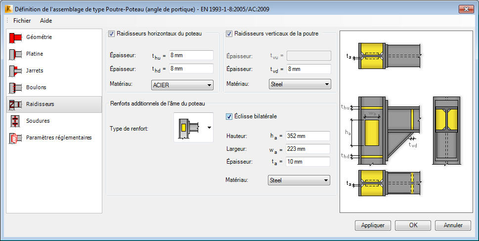

L'onglet Raidisseurs contient les options permettant de définir les raidisseurs verticaux de la poutre et horizontaux du poteau.
Paramètres du renfort de l'âme du poteau
Pour définir les raidisseurs du poteau ou de la poutre, activez les options Raidisseurs horizontaux du poteau ou Raidisseurs verticaux de la poutre. Définissez ensuite les paramètres suivants :
