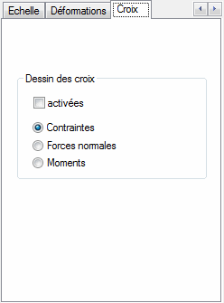

Après la sélection de l’onglet Croix, la boîte de dialogue Cartographies prend la forme suivante.
Les résultats pour les éléments finis surfaciques peuvent être présentés sous forme d’isolignes (cartographies) ou sous forme de croix. Pour la grandeur sélectionnée, les croix seront présentés si la case Activées est cochée. Les résultats sous forme de croix peuvent être présentées pour trois grandeurs, à savoir Contraintes, Forces normales et Moments.
