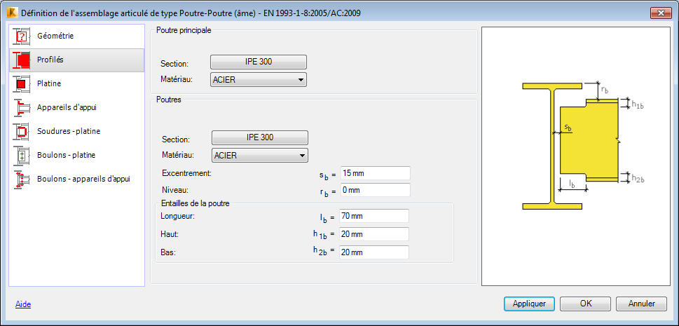

Sur l'onglet Profilés, vous pouvez définir les profilés de la poutre principale et de la poutre dans l'assemblage.
Pour la poutre principale / poutre, vous pouvez définir les paramètres suivants :
Pour choisir le profilé d'une barre, il faut cliquer sur le bouton disponible dans la boîte de dialogue Sélection de la section et indiquer le profilé.
De plus, vous pouvez définir les options servant à définir les entailles de la poutre et l'excentrement de la poutre et de la poutre principale.
