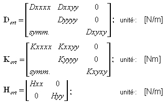

Le plan de référence permettant de définir la rigidité doit être pris plutôt sur le niveau du centre de gravité que sur la ligne centrale (épaisseur de la dalle). Cette approche est plus raisonnable, surtout si l'on prend en compte les vibrations transversales. Du point de vue des calculs de la rigidité, cela n'est qu'une approche, mais elle est plus précise que celle où l'on utiliserait la ligne centrale de l'épaisseur.
La rigidité pour la plaque est définie à partir des matrices suivantes :
Les valeurs de rigidité relatives aux directions de l'orthotropie sont définies par les matrices générales ci-dessous :
