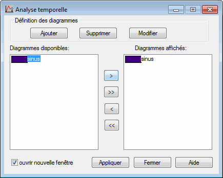

Les résultats de l'analyse temporelle peuvent être présentés sous forme graphique, en tant que diagrammes, cartographies ou déformation de la structure. Les diagrammes sont présentés pour une enveloppe ou pour chacune des composantes temporelles. Après avoir sélectionné les autres cas de charge (+ /-) générés pour les coques, Robot affiche les coques. Après avoir sélectionné le cas principal, les résultats d'un seul composant avec intervalles spécifiques sont accessibles. Après la sélection de l'option Analyse temporelle - diagrammes du menu Résultats, sous-menu Avancé, la boîte de dialogue suivante s'affiche à l'écran.
Les résultats graphiques de l'analyse temporelle sont présentés sous forme de diagrammes temporels d'une quantité sélectionnée dans un cas d'analyse temporelle sélectionné. Les diagrammes et les tableaux, avec leurs descriptions, s'affichent dans la fenêtre Diagrammes temporels.
Boîte de dialogue Analyse temporelle
Ajouter - un clic sur cette commande ouvre une boîte de dialogue Définition d'une nouvelle fonction
Modifier - un clic sur cette commande ouvre la boîte de dialogue de définition d'une fonction (modification de son nom ou de sa valeur sélectionnée sur la liste déroulante)
Supprimer - un clic sur ce bouton supprime la définition de la fonction sélectionnée dans la liste.
> - un clic sur cette commande déplace le diagramme sélectionné vers le panneau droit
>> - un clic sur cette commande permet de transférer tous les diagrammes vers le panneau droit < - supprime un diagramme sélectionné du panneau de droit
<< - Supprime tous les diagrammes du panneau droit.
Le panneau dans lequel les diagrammes définis sont présentés, contient deux types de fonctions :

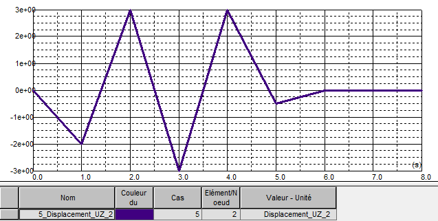

Après la définition des diagrammes et leur transfert vers le panneau Diagrammes affichés, cliquez sur Appliquer pour afficher les diagrammes sélectionnés dans une fenêtre. Sur la figure ci-dessous, nous présentons l'exemple du diagramme pour le cas d'analyse temporelle.
La partie supérieure de la vue contient les diagrammes des valeurs sélectionnées, situées sur le même dessin. Les valeurs d'abscisse sont les variables de temps. Les descriptions de diagramme et les valeurs des extrêmes pour les quantités sélectionnées se trouvent dans le tableau.
Si vous mettez le pointeur sur le tableau et, ensuite, cliquez sur le bouton droit de la souris, le logiciel affiche le menu contextuel dans lequel vous pouvez sélectionner l'option Colonnes. Après avoir activé cette option, dans la boîte de dialogue qui s'affiche, vous pouvez sélectionner les valeurs à afficher dans les tableaux pour le cas d'analyse temporelle.
Le menu contextuel contient aussi les options suivantes (menu Diagrammes - propriétés) :
