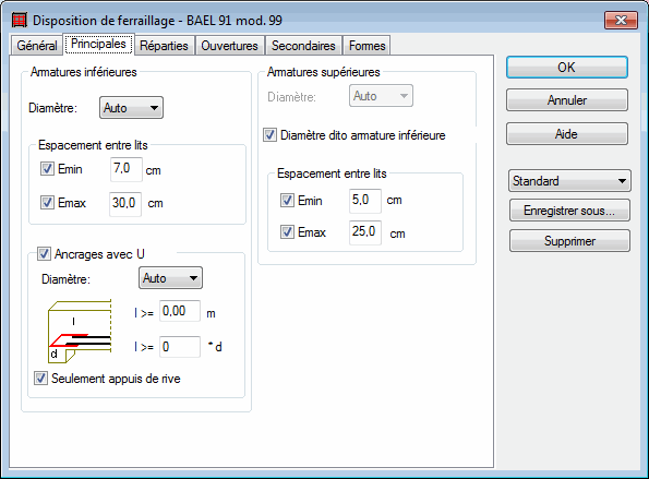

Dans la boîte de dialogue Disposition d'armature, choisissez l'onglet Armatures principales pour définir les principes de sélection des armatures principales inférieures et supérieures.
Armatures inférieures - L'option Armatures inférieures détermine le diamètre de l'armature. Définissez les valeurs minimale et maximale de l'espacement entre les couches d'armature.
Ancrages en U - L’option Ancrages en U permet de forcer le mode d’ancrage des armatures principales inférieures et de définir ses paramètres (diamètre et longueur des brins).
Dans la zone des armatures supérieures, toutes les options des armatures inférieures sont disponibles, à l'exception des ancrages. Il est également possible d’imposer le même diamètre pour les armatures supérieures et inférieures.
