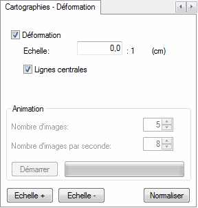

Dans l'onglet Cartographies - Déformation de la boîte de dialogue Analyse des contraintes - Structure, vous pourrez indiquer l'échelle de déformation des calculs des contraintes.
Spécifiez les paramètres de déformation :
Une fois la vue 3D générée, spécifiez les paramètres d'animation :
Après un clic sur le bouton Démarrer, le logiciel exécute l’animation en fonction des paramètres spécifiés. Lors de la présentation de l’animation, le logiciel affiche une barre d’outils permettant d’arrêter, de reprendre ou de rembobiner l’animation. Vous pouvez aussi enregistrer l’animation générée dans un fichier AVI. Vous pouvez aussi ouvrir et afficher le fichier AVI dans lequel a été enregistrée l'animation précédemment générée.
