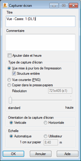

Sélectionnez l’onglet Captures d’écran dans la boîte de dialogue Composition de l’impression - assistant pour sélectionner les options d’impressions de captures d’écran.
La boîte de dialogue est divisée en deux panneaux (gauche et droit). La partie gauche affiche les noms des écrans capturés par l'utilisateur. L’exécution de la Capture d’écran peut être effectuée en sélectionnant Fichier > Capture d’écran.
La partie droite affiche tous les éléments que vous avez sélectionnés dans la partie gauche, et qui seront imprimés. La composition de l’impression s’effectue par le transfert des captures d’écran affichés de la partie gauche vers la partie droite. Utilisez pour cela les boutons Tout et Ajouter. Le bouton Tout transfère le contenu de la partie gauche vers la partie droite. Le bouton Ajouter ajoute à l’impression seulement l’élément mis en surbrillance dans la partie gauche.
