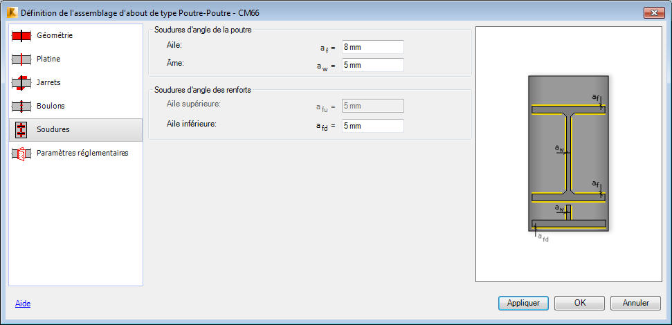

L'onglet Soudures contient les options permettant de définir l'épaisseur des soudures assemblant la poutre à la platine d'about et de celles assemblant les renforts.
L'onglet n’est disponible que pour les assemblages soudés.
Il est possible de définir les épaisseurs des soudures suivantes :
