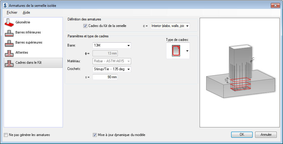

Pour générer une armature de cadre, sélectionnez Cadres du fût de la semelle sous la définition des armatures. Vous pouvez ensuite définir les paramètres du cadre :
Définition de l'armature
Type et paramètres
Les paramètres des crochets et des barres sont chargés à partir de familles définies dans Revit. Le diamètre des barres et le matériau sont liés à la nuance d'acier (famille) sélectionnée.
