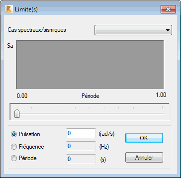

Cliquez sur Définition de la limite dans la boîte de dialogue Paramètres d'analyse modale pour définir la valeur limite de fréquence, la période et la pulsation pour l'analyse modale de la structure. Lorsque la valeur de la limite est atteinte, les calculs sont effectués.
Le limite peut être définie de deux façons : en mode graphique ou par la saisie de la valeur appropriée.
Afin de définir la valeur limite, vous devez procéder comme suit :
Le champ Cas spectraux/sismiques affiche tous les cas d'analyses sismiques et spectrales définis pour l’analyse modale sélectionnée. Après la sélection d’une analyse spectrale ou sismique, le spectre correspondant s'affiche dans le champ approprié.
