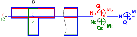

Les calculs sont similaires aux calculs d’une poutre rectangulaire. Le logiciel calcule les forces dans la poutre et dans les nœuds du panneau (dalle). Les forces sont ensuite réduites au centre de gravité d’une nouvelle section en T.
L’axe passe par le centre de gravité du panneau.
L’approche simplifiée concernant la prise en compte des efforts provenant du panneau consiste à multiplier les efforts dans les nœuds du panneau (communs _4 la poutre) par la largeur efficace d’une dalle associée à une poutre. Pendant le positionnement de la poutre par rapport à la dalle, les excentrements (y compris les excentrements relatifs) sont pris en compte. A la suite de la réduction, il semble que la section en T a été décalée par rapport au plan du panneau d’un excentrement égal à la distance du centre de gravité du centre de la section en T (cf. la figure ci-dessous).
La réduction des efforts au centre de gravité de la section en T est la suivante :
m = Mo + MP * B + NP * b * E1 + Nb * e2
Q = Qb + Qp * B
N = Nb + Np * B
où :
B = beff1+b+beff2
Moment statique calculé dans le centre de gravité du panneau (on n’utilise que la poutre et son excentrement)
S = b * h * (excentrement)
A = (beff1+b+beff2)*hpl + b*h
Centre de gravité a été décalé par rapport au centre de gravité du panneau :
Z = S/A
où :
b - largeur de la poutre
h - hauteur de la poutre
beff1, beff2 - largeurs efficaces
hpl - hauteur de la poutre (épaisseur du panneau)
offset - excentrement de la poutre par rapport au panneau.
