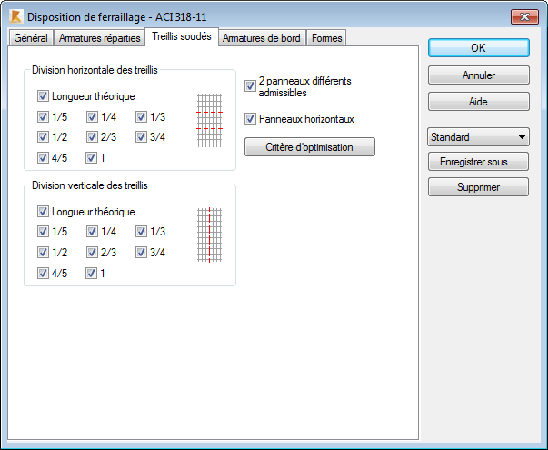

L'onglet Treillis soudés vous permet de définir les paramètres des armatures réparties sous forme de treillis soudés.
Sélectionnez la présentation Dimensionnement Béton Armé
Armature réelle, puis créez un nouvel élément BA ou ouvrez-en un existant.
Disposition d'armature.
(Disposition d'armature).
Spécifiez les types de division horizontale des treillis soudés. Grâce à l'utilisation des découpages modulés d'un panneau du TS, il est possible d'obtenir un découpage qui comprendra la totalité du panneau et permettra de réduire la quantité nécessaire du de l'opération de découpage des morceaux des treillis soudés.
Spécifiez les types de division verticale des treillis soudés. Grâce à l'utilisation des découpages modulés d'un panneau du TS, il est possible d'obtenir un découpage qui comprendra la totalité du panneau et permettra de réduire la quantité nécessaire du de l'opération de découpage des morceaux des treillis soudés.
L'option 2 panneaux différents admissibles permet d'utiliser différents types de treillis soudés dans un seul voile.
L'option Panneaux horizontaux impose la placement de la rotation et de l'armature par TS horizontalement (parallèlement à la longueur du voile).
L'option Critères d'optimisation vous permet de définir les critères d'optimisation utilisés lors des calculs de l'armature du voile.
L'option Enregistrer sous vous permet de réutiliser un jeu de dispositions d'armature. Ce jeu est enregistré dans votre dossier utilisateur courant. Vous pouvez également réutiliser ce jeu pour l'autre élément de la boîte de dialogue Disposition d'armature ou l'affecter à l'élément sélectionné (ou à des éléments sélectionnés de même type) dans le Gestionnaire d'éléments BA.
L'option Supprimer permet de supprimer le jeu sélectionné de dispositions d'armature.
