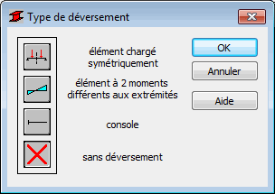

Utilisez cette option pour définir les paramètres de la norme de déversement appropriée selon le schéma statique de la pièce. L'option Type de déversement est disponible après un clic sur le bouton Type de déversement affiché dans la zone Paramètres de déversement de la boîte de dialogue Définition des barres - paramètres.
Conformément aux conditions réglementaires, vous devez sélectionner un des schémas prévus par la norme. Les schémas sont affichés sous forme d'icônes et représentent les positions d'appui appropriées de la norme. Si vous sélectionnez la dernière icône, les effets du déversement ne seront pas pris en compte lors des calculs.
