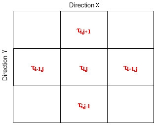

L'équation de flux de chaleur à l'intérieur du contour illustré ci-dessous peut être présentée comme suit.
où :
C P - Chaleur spécifique (J/kg * K)
λ - Conductivité thermique (W/m*K)
ρ - Poids unitaire (kg/m 3).

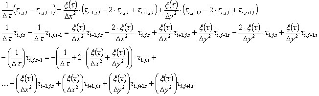

Dans la notation différentielle, les équations de flux de chaleur peuvent être écrites comme suit :
Ces équations donnent :
Ainsi, pour les nœuds K, le système d'équations M [KxK] x τ [K] = B [K] sera résolu.
Approximations adoptée
Lorsqu'il est nécessaire de connaître la température en cours pour déterminer les coefficients non décrits par des équations, l'approximation des pas temporels précédents est appliquée (différence vers l'avant).
Pour le pas temporel constant Δτ, les résultats suivants sont obtenus :
ce qui permet de déterminer :
