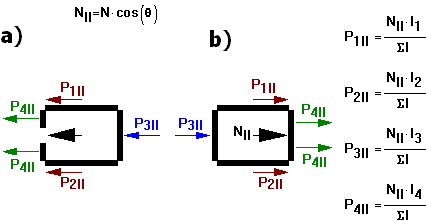

Répartition des efforts dans les soudures dus à une charge parallèle sur la membrure

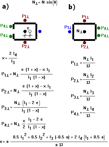

Répartition des efforts dans les soudures dus à une charge perpendiculaire sur la membrure

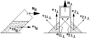

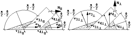

Répartition des contraintes dans les soudures longitudinales
Répartition des contraintes dans les soudures transversales

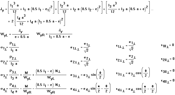

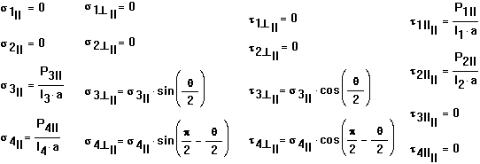

Formules de calcul des contraintes résultantes dans les soudures (longitudinal 1, longitudinal 2, transversal intérieur 3, transversal extérieur 4)
