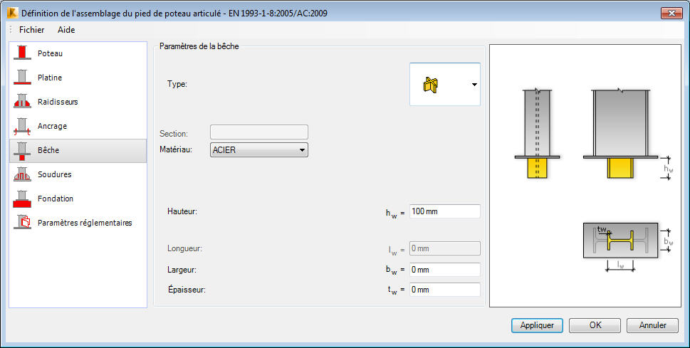

Les options disponibles sur l'onglet Bêche permettent de définir les paramètres de la bêche renforçant l'assemblage en cisaillement.
La bêche peut être définie en tant qu'un court segment du profilé standard ou sous forme de deux platines assemblées en croix (cf. la figure ci-dessous).
