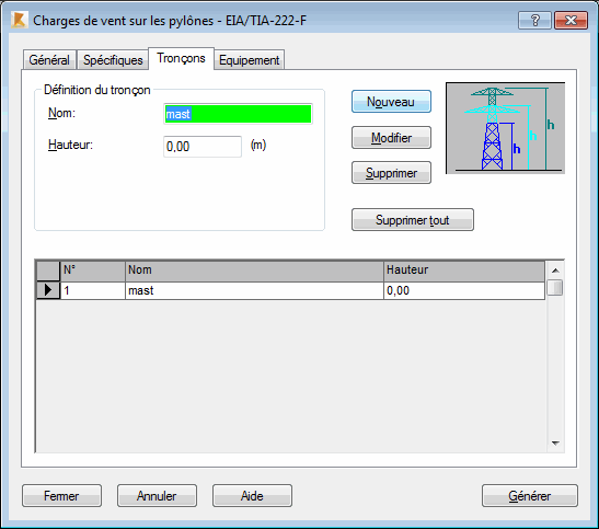

Ouvrez la boîte de dialogue Charges de vent sur les pylônes et cliquez sur l'onglet Segments pour afficher la boîte de dialogue ci-dessous :
Pour les structures de type pylône (par exemple, pylônes de haute tension, mâts radio, etc.), la structure entière est divisée en segments définis par plusieurs paramètres. Si vous divisez la structure en segments, la note de calcul devra contenir les informations sur les valeurs de charge pour tout le segment.
Pour définir un segment de la structure :
