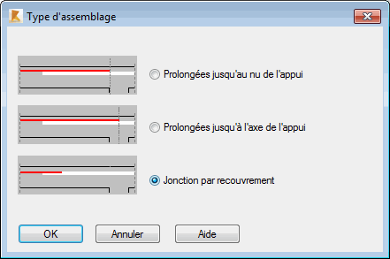

La boîte de dialogue Type d'assemblage présentée sur la figure ci-dessous est affichée après un clic sur le bouton Type d'assemblage qui se trouve dans la zone Acier de montage (boîte de dialogue Disposition d'armature pour la poutre BA, onglet Secondaires).
Les options qui se trouvent dans la boîte de dialogue ci-dessus concernent la façon de générer l’extrémité de l'acier de montage dans la travée d’une poutre BA :
Prolongées jusqu’au nu de l’appui - en cas d’une poutre à plusieurs travées, si dans les appuis les armatures principales sont présentes, l’acier de montage est mis sur la longueur de la poutre, c’est-à-dire à partir du nu du premier appui jusqu’au nu du deuxième appui. |
Prolongées jusqu'à l’axe de l'appui - dans le cas de la poutre à plusieurs travées, si l'armature principale est présente sur les appuis, l'acier de montage est mis sur toute la longueur de la travée, c'est-à-dire, d'un appui à l'autre. |
Jonction par recouvrement - dans le cas de la poutre à plusieurs travées, si sur les appuis il y a l'armature principale, l'acier de montage n'est mis que sur les segments entre les barres principales, tout en gardant la longueur de recouvrement appropriée. |
