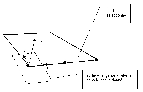

L'autre principe de base concerne la direction du relâchement qui est définie dans le repère local ; le repère local est défini par l'indication de la ligne du bord et de la surface des éléments finis d'un panneaux sélectionné.
La définition des directions du repère local pour un relâchement résulte directement de la sélection du bord (voir la figure ci-dessous).
Où :
x : direction tangente au bord
y - direction normale par rapport au bord, dans le plan tangent
z - direction normale par rapport à l'élément
plaque : Uz, Hx ;
Coque : Ux, Uy, Uz, Hx ;

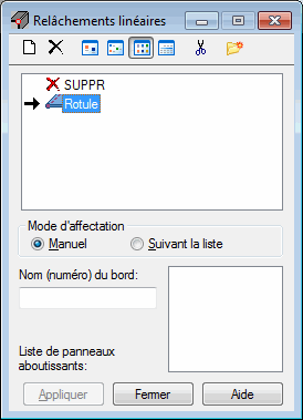

La partie supérieure de la boîte de dialogue Relâchements linéaires contient les icônes représentées ci-dessous :
Vous pouvez définir le relâchement linéaire de deux manières :
La boîte de dialogue contient un champ d'édition qui sert à définir le bord sur lequel vous voulez définir un relâchement. Le champ d'édition suivant contient la liste de panneaux ou faces aboutissants au bord sélectionné. Dans ce cas, la définition se fait par :
La boîte de dialogue contient le champ d'édition avec la liste des bords sélectionnés. Dans ce cas, la définition se fait par :
Le relâchement est affecté à tous les bords sélectionnés. Cette option permet de supprimer facilement les relâchements sur plusieurs bords.
