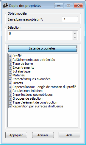

Ouvrez la boîte de dialogue Copier les propriétés selon l'une des méthodes suivantes :
Utilisez cette option pour attribuer rapidement des attributs basés sur des paramètres copiés à partir d'objets créés précédemment. Vous pouvez utiliser cette option pour copier tous les attributs d'un objet (par exemple, pour une barre : les sections, les relâchements, les rotules, etc.) et les appliquer à d'autres objets.
L’option est disponible par :
Si vous avez choisi l’option dans le menu contextuel, l’indication des objets successifs entraîne la copie des propriétés à partir de l’objet (modèle) mis en surbrillance.
Après la sélection de l’option disponible dans le menu, il s’affiche une boîte de dialogue, dans laquelle vous pouvez définir :
Un clic sur le bouton Appliquer copie les paramètres voulus de l’objet modèle sur les objets sélectionnés.
