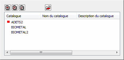

Pour accéder aux bases de données de barres d'armature ou de treillis :
Préférences de la tâche
Bases de données.
La boîte de dialogue Préférences de la tâche s'affiche.
Les bases de données actuellement actives sont affichées dans cette boîte de dialogue. Organisez la liste à l'aide des outils suivants :
- cliquez sur ce bouton pour ajouter une nouvelle base de barres d'armature / treillis.
- cliquez sur ce bouton pour supprimer la base de barres d'armature / treillis sélectionnée.
- cliquez sur ce bouton pour définir la base de données actuellement définie comme base de données par défaut.
