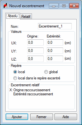

Après un clic sur l’icône
de la boîte de dialogue Excentrements, une boîte de dialogue sera affichée pour permettre de définir un excentrement.
La boîte de dialogue Nouvel excentrement se compose de deux onglets :
Sur l’onglet Absolues, la valeur de l’excentrement est définie par la détermination du désaxage dans la direction des axes sélectionnés. La valeur de l’excentrement définie de la sorte ne change pas indépendamment des opérations effectuées sur les éléments auxquels cet excentrement a été affecté.
Sur l’onglet Relatives, la valeur de l’excentrement est définie par rapport aux autres objets existants ; Le trait principal de ce type d’excentrement est l’ajustage automatique de l’objet aux objets existants (l’ajustage de la longueur de l’objet aux autres objets définis, c’est-à-dire le raccourcissement ou le prolongement et le changement de la position d’un objet par rapport au deuxième).

Description de l’onglet Absolu :
UX - début, UX - fin, UY - début, UY - fin, UZ - début et UZ - fin.
