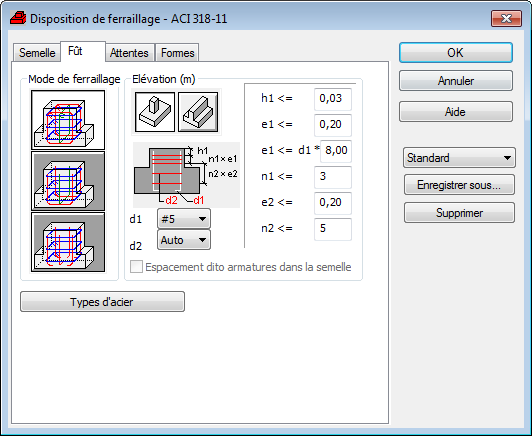

L'onglet Fût vous permet de définir les paramètres des armatures du fût.
Sélectionnez la présentation Dimensionnement Béton Armé
Armature réelle, puis créez un nouvel élément BA ou ouvrez-en un existant.
Disposition d'armature.
(Disposition d'armature).
h1 : distance entre le premier cadre et le haut du fût.
e1 : espacement des cadres (dans la première couche à partir du haut). Une valeur absolue ou relative par rapport au diamètre des barres peut être saisie.
n1 : nombre de cadres (dans la première couche).
e2 : espacement des cadres (dans la deuxième couche à partir du haut).
n2 : nombre de cadres (dans la deuxième couche à partir du haut).
Option Diamètre (D1, D2)
Définit le diamètre des armatures horizontales du fût (pour soubassement) et des armatures verticales du fût (pour soubassement et fondations continues).
Espacement dito armatures dans la semelle
Cette option est disponible pour la semelle filante. Impose un chaînage vertical d'espacement identique à l'espacement de l'armature longitudinale dans le soubassement.
L'option Enregistrer sous vous permet de réutiliser un jeu de dispositions d'armature. Ce jeu est enregistré dans votre dossier utilisateur courant. Vous pouvez également réutiliser ce jeu pour l'autre élément de la boîte de dialogue Disposition d'armature ou l'affecter à l'élément sélectionné (ou à des éléments sélectionnés de même type) dans le Gestionnaire d'éléments BA.
L'option Supprimer permet de supprimer le jeu sélectionné de dispositions d'armature.
