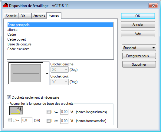

L'onglet Formes vous permet de sélectionner la forme de l'armature.
Sélectionnez la présentation Dimensionnement Béton Armé
Armature réelle, puis créez un nouvel élément BA ou ouvrez-en un existant.
Disposition d'armature.
(Disposition d'armature).
Spécifiez la forme des barres suivantes : barre principale, attente, cadre, cadre ouvert, barre de couture, cadre circulaire.
Spécifiez la longueur des crochets pour chaque barre.
L'option Crochets seulement si nécessaire est utilisée pour les barres terminées par des crochets. Sélectionnez cette option pour sélectionner automatiquement un type d'extrémité de barre en fonction de ce critère si l'ancrage des barres est requis. Par exemple, la barre principale, aucune. 2.02 - Avec les crochets sur ses deux extrémités, après la génération de la poutre, l'armature peut être remplacée à l'aide d'une barre n° 1.02 (crochet à une extrémité) ou avec une barre droite.
L'option Enregistrer sous vous permet de réutiliser un jeu de dispositions d'armature. Ce jeu est enregistré dans votre dossier utilisateur courant. Vous pouvez également réutiliser ce jeu pour l'autre élément de la boîte de dialogue Disposition d'armature ou l'affecter à l'élément sélectionné (ou à des éléments sélectionnés de même type) dans le Gestionnaire d'éléments BA.
L'option Supprimer permet de supprimer le jeu sélectionné de dispositions d'armature.
