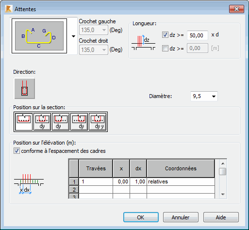

Une fois les armatures de la poutre générées, il est possible de générer les armatures supplémentaires assemblant la poutre au poteau aboutissant. Après la sélection de l’option Attentes pour la poutre et le poteau, le logiciel affiche la fenêtre représentée ci-dessous.
Dans cette boîte de dialogue vous pouvez définir les paramètres des attentes :
- attentes dirigées vers le bas;
- attentes dirigées vers la gauche;
- attentes dirigées vers la droite;
- attentes dirigées vers le haut;
- attente sur toute la largeur de la section;
- attente située symétriquement sur la longueur définie par l'utilisateur;
- attente située sur la longueur définie par l'utilisateur (dy) à partir de la gauche;
- attente située sur la longueur définie par l'utilisateur (dy) à partir de la droite;
- attente située de façon arbitraire (l’utilisateur définit la position y et dy).
Après un clic sur le bouton OK, les attentes sont générées suivant les données définies par l’utilisateur. Les aciers en question sont affichés dans la fenêtre graphique et dans le tableau des armatures.
