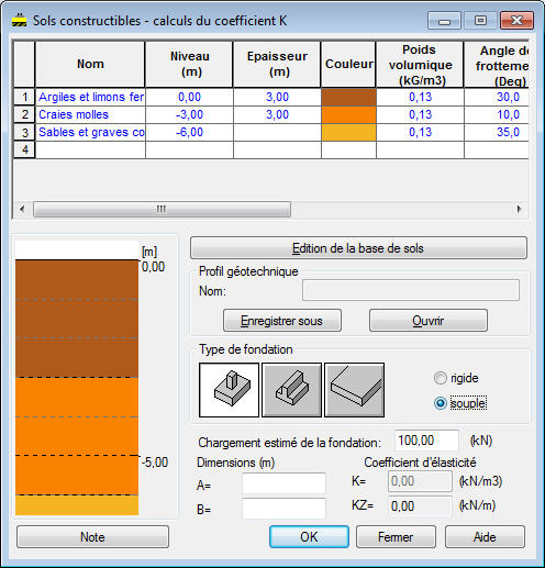

La calculatrice de sol trouve une valeur de coefficient d'élasticité équivalente à celle d'un sol en couches.
La calculatrice est installée lors de l'installation de Robot.
Un coefficient d'élasticité peut être appliqué lors de la définition des options suivantes.
La calculatrice permet le calcul du coefficient d'élasticité directement sur la base d'un profil défini d'un sol en couches et propose les fonctions suivantes.
La calculatrice fonctionne comme un outil permettant de calculer le coefficient de réaction du sol pour un profil de fondation et de sol défini. Un profil de sol enregistré peut être utilisé avec la calculatrice BA et la calculatrice de semelle filante.
Lancez la calculatrice en procédant comme suit.
Dans la calculatrice, le coefficient K est calculé en fonction de la valeur des contraintes moyennes sous la fondation pour une unité de surface. Le coefficient KZ équivalent pour une fondation avec les cotes spécifiées est également calculé.
Pour calculer le coefficient K équivalent pour un sol en couches, procédez comme suit.
Semelle isolée avec cotes un x B. L'unité du coefficient KZ est (force/longueur). Une valeur calculée KZ = K * A * B peut être appliquée lors de la définition du coefficient d'élasticité dans la boîte de dialogue de définition de l'appui.
Semelle filante avec cotes A (longueur de semelle filante) et B (largeur de semelle filante). L'unité du coefficient KZ est (force/longueur^2). Une valeur calculée KZ = K * B peut être appliquée lors de la définition du coefficient d'élasticité dans la boîte de dialogue de définition du type d'élasticité du sol.
Fondation plancher avec cotes A x B. L'unité du coefficient KZ est (force/longueur^3). Une valeur calculée KZ = K peut être appliquée lors de la définition du coefficient d'élasticité dans la boîte de dialogue de définition du type d'épaisseur des panneaux. Cela suppose une contrainte moyenne sous la fondation à partir de la solution de fondation rigide ou à partir de la solution du semi-espace chargé avec des charges uniformes agissant sur la zone définie par le contour de la fondation. Des différences dans les valeurs de contraintes se traduisent par des valeurs différentes de tassement élastique, converties ensuite en une valeur numérique de rigidité élastique du sol. La répartition des contraintes sous des structures réelles s'associe davantage à un cas de fondation rigide que d'un cas de fondation flexible.
Appuyez sur la touche de tabulation ou cliquez sur OK. Une valeur de coefficient équivalent pour un sol en couches doit être spécifiée dans le champ K =.
Lorsque vous cliquez sur OK, la valeur calculée du coefficient KZ est transmises aux boîtes de dialogue New support definition (nouveau type d'appui), Nouveau sol élastique ou New thickness definition (nouvelle définition d'épaisseur). C'est à condition que la boîte de dialogue correspondante soit ouverte et que le champ du coefficient d'élasticité soit accessible.
Vous pouvez enregistrer sur disque des profils de sol définis. Cliquez sur Enregistrer sous pour enregistrer un profil dans un fichier *.xml (base de données). Le champ Nom de fichier affiche le profil de sol courant avec un chemin d'accès au fichier. Cliquez sur Ouvrir pour lire un fichier définis avec les paramètres de profils de sol définis.
