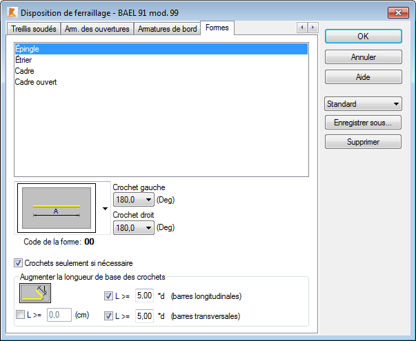

L'onglet Formes vous permet de former les éléments des armatures transversales et longitudinales.
Sélectionnez la présentation Dimensionnement Béton Armé
Armature réelle, puis créez un nouvel élément BA ou ouvrez-en un existant.
Disposition d'armature.
(Disposition d'armature).
Spécifiez la forme des barres suivantes : épingle, étrier, cadre, cadre ouvert.
Spécifiez la longueur des crochets pour chaque barre.
L'option Crochets seulement si nécessaire est utilisée pour les barres terminées par des crochets. Sélectionnez cette option pour sélectionner automatiquement un type d'extrémité de barre en fonction de ce critère si l'ancrage des barres est requis. Par exemple, la barre principale, aucune. 2.02 - Avec les crochets sur ses deux extrémités, après la génération de la poutre, l'armature peut être remplacée à l'aide d'une barre n° 1.02 (crochet à une extrémité) ou avec une barre droite.
