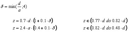

La console est toujours considéré comme une contrainte admissible dans une console courte, quel que soit le calcul de dimensionnement de la poutre-voile.
Symboles :
d - Hauteur utilisable de section transversale de console.
a - Distance entre l'emplacement de la charge résultante et la face d'appui de console.
L - Longueur de la console mesuré jusqu'à la face d'appui.
Vérification des contraintes sur le béton :
Calcul de l'armature :
Si les charges apparaissent comme en suspension vers la console, la hauteur équivalente de la section transversale de la console est introduite dans le calcul comme
. Dans ce cas, la charge doit être transférée par l'armature verticale en suspension dont le pourcentage peut être inférieur à 0.8fe.
